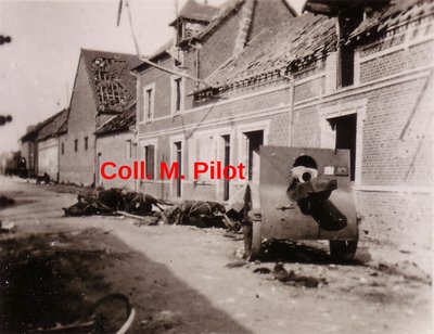

Par bombardement on peut entendre pilonnage d'artillerie. Rien de mon côté sur les avions mais une photo d'un 155 Schneider à Lagny.

Bonjour Marc Pilot

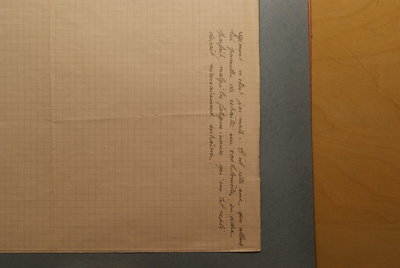

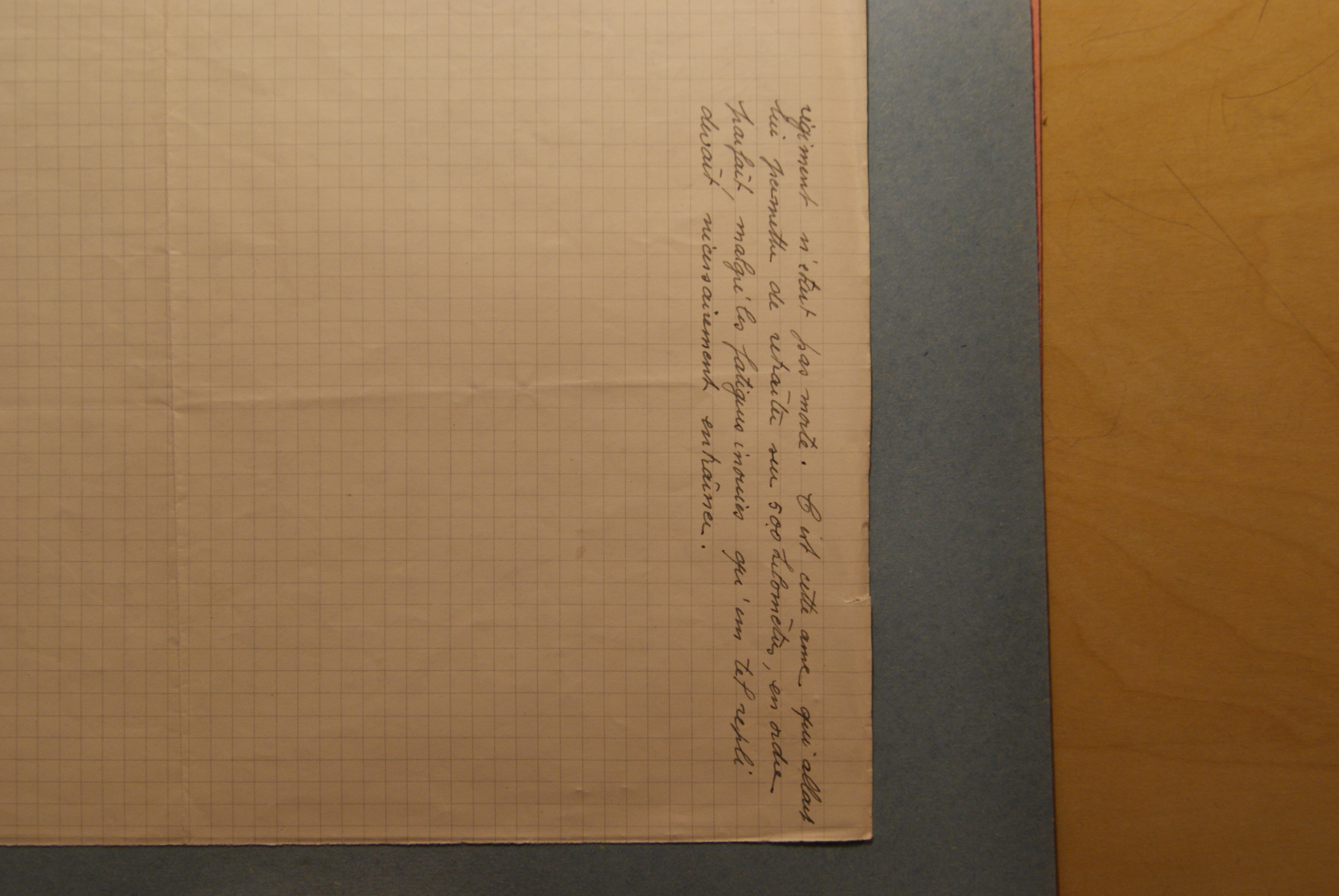

Il s'agit bien du même modèle de canon dont était doté le 241ème RALD. On semble distinguer entre 4 ou 5 chevaux morts sur les huit qui tiraient une telle pièce et tout au fond un chariot. La vue de la rue ne montre pas d'autres équipements abandonnés et endommagés. il faut savoir que faute de chevaux correctement harnachés et d'un timon intact il était impossible de ramener une telle pièce. Dans le JMO et dans une description anonyme de l'événement de Lagny (voir pièces jointes), pièce trouvée dans les archives du régiment au SHD, les officiers avaient tenté de faire tracter une pièce par un camion de passage qui fut arrêté par un cratère barrant la route! Le canon a donc été abandonné. Par ailleurs le lendemain un officier et quelques soldats revinrent pour essayer de récupérer du matériel roulant, mais faute de chevaux en bon état, beaucoup sur les lieux étaient blessés ou fourbus et également sans harnais, la tentative s'est soldée par un échec.
Concernant la photographie, avez-vous pu la dater? De quelle source provient-elle?
Par ailleurs, il s'agit bien d'un bombardement par avions dont a été victime le 241ème RALD lors de sa traversée de Lagny, voir les pièces jointes.

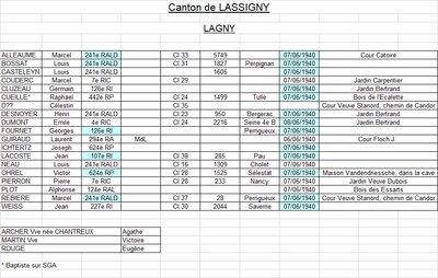

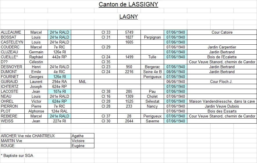

MessagePublié : mar. oct. 02, 2018 17:00 pm
En ligne
Le bombardement se situe plus probablement le 7 juin comme l'indique la date du compte rendu manuscrit et celle des victimes recensées dans le village. Le rédacteur a sûrement forcé le trait en décrivant les pertes et la durée du bombardement.
La photo a été prise rue de La Barre (rien n'a changé) quelques jours après certainement.

Le JMO indique bien la date du 07.06.1940 pour ce qui est du bombardement du 241ème RALD dans Lagny. J'ai fait une erreur en indiquant le 8, jour où des éléments du régiment sont revenus dans le village pour tenter, en vain, de récupérer du matériel.
Merci pour le tableau des tués, aucun de ces noms ne figuraient dans mon répertoire, ce qui n'est pas étonnant du fait qu'il manque bien des JMO qui concernent les autres batteries auxquelles devaient appartenir ces malheureux soldats.

Je vous remercie beaucoup pour la photographie de Lagny, mais pourriez-vous me renseigner sur votre légende concernant sa source, car j'avoue ne pas être capable de l'interpréter : « Elle provient d'un ancien de l'ID 94 (IV A.R. 194), passé à Lagny le 8 juin. ».

MessagePublié : mer. oct. 03, 2018 10:32 am
En ligne
Dans les années 90 je suis entré en contact avec des anciens de l'Infanterie Division 94. L'un d'eux appartenait à la IVe Batterie de l'Artillerie Regiment 194, c'est lui qui m'a communiqué cette photo. A l'époque ebay n'existait pas et les photos allemandes étaient rares...
