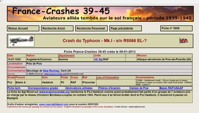

j'ai trouvé ça mais pas sur:
http://francecrashes39-45.net/page_fiche_av.php?id=5908
Mathieu
 Sujet du message : Re: Recherche aviateur
MessagePublié : lun. sept. 18, 2017 20:22 pm
J'avais songé au même. Ce n'est pas edourd mais Edwin mais bon................

Ce jeudi 15 Juillet 1943, il y a eu pas mal de grabuge dans le ciel du Vimeu !
Moi, personnellement je lis plutôt Edouard que Edwin !
Pour revenir aux raids de la RAF, il y a effectivement cette opération où un avion allié tombe à proximité de Tours en Vimeu :
RAMROD 140 - Objectif aérodrome de Poix - Bombardement par 8 Typhoon protégés par 8 autres Typhoon.
2 Typhoon seront abattus par des Bf 109 du JG2 dont 1 (Typhoon 1b R8866 du Sq 181 s'écrasera à Ercourt (2km de Tours en Vimeu). Le pilote E. A. HADDOCK saute en parachute !
Ce jour là, un autre avion chutera à Tours mais c'est un Messerchmitt Bf 109 piloté par Julius ANNEN qui périra dans le crash !
Il tentait d'intercepter des Spitfire impliqués dans l'opération RODEO 245...
Ben oui Emmanuel, c'est celui que Mathieu et moi-même évoquions!!!!!

De plus les horaires sont compatibles !
Selon rapport de mission, décollage des Typhoons à 16h05 et retour sans HADDOCK à 17h15 !
Quant à Bühlingen, il revendique avoir abattu un Typhoon sur Tours en Vimeu à 16h34 !
Je pense que c'est bien le bon pilote...

Qui pourrait être Louis ? Quelle est son identité complète ?
Edwin A Haddock est mentionné sur ce site dédié au réseau Comète
"Le 12 octobre, Wood est transféré à Auxi-le-Château et le 15, lors d’un voyage organisé par le réseau d’évasion "Bordeaux-Loupiac", un groupe de "6 ou 7 aviateurs", dont Wood, est conduit à Amiens par Joseph BECKER d’Auxi-le-Château. Son adjoint pour la région Nord, le journaliste Eugène HEGEDOS ("Antoine"), est l’un des convoyeurs vers Paris. Du voyage en même temps que Wood, PLEHIERS rapporte qu’il y a certainement les aviateurs George Boucher (Ernest George “Brough” BOUCHER – 174 Sqn – Typhoon JP547 – FTR 5 oct 43), Edwin A. Haddock (P/O E A HADDOCK – 135404 - Typhoon - FTR 15 juillet 43 - POW), Graham Kelly (Graham White “Skeets” KELLY), Harold Merlin (Harold R. MERLIN – Sgt - Typhoon JP577 – 175 Sqn – FTR 16 août 43), Leslie Prickett (Leslie Alfred PRICKETT. SpitfireXII EN236 du No. 41 Squadron. FTR 27 août 43) et Eugene Williams (S/Sgt Eugene F. WILLIAMS – 32469422- mitrailleur ventral – 42-29754 – 303rd BG – FTR 27 août 43 – POW Stalag Luft 4).
PLEHIERS dit que Mlle Marie-Rose ZERLING (12 Rue Saint-Ferdinant à Paris XVIIe) les convoie. Les autres aviateurs venaient d’Armentières.
Tous sont remis à Paris à "M. HENRI", responsable Bordeau-Loupiac pour la région parisienne, Rue Boussingault dans le 13e Arrondissement. La plupart se feront arrêter par la suite
voir : http://www.cometeline.org/ficheE003.html
Ce pilote aurait été capturé à Drache :
"F/Lt Edwin A Haddock (LIB/861) - captured at Drache Feb 44". Est-ce le village de "Draché" en Indre-et-Loire ???
voir : http://www.conscript-heroes.com/Resista ... pxENG.html
voir également le témoignage oral de "Haddock, Edwin Aldridge 'Fin' (Oral history)" :
http://www.iwm.org.uk/collections/item/object/80015883
Il est fait mention de ce pilote dans le récent livre de Keith Janes, "They came from Burgundy" (livre que je viens de commander) page 155.

On parle de lui aussi ici :
Pilote Edwin Aldridge 'Finn' Haddock 135404
181e Escadron RAF
Né en 1921; enrôlé le 14/3/41; de la Corner House, Wheatley Hill. Formé comme pilote aux États-Unis. Tiré sur le nord de la France par plusieurs combattants ennemis Bf 109 après avoir attaqué un emplacement d'arme le 15/7/43. Abritées par les forces locales de la Résistance française pendant plusieurs mois. Capturé 16/2/44; détenu et interrogé aux prisons civiles de Tours, Anger et Fresnes et à Wiesbaden, en Allemagne. Envoyé à Stalag Luft III (7/44 à 1/45) et à Stalag 3A Luckenwalde (2/45 à 5/45) .181 Le Escadron était un escadron de chasseur-bombardier Hawker Typhoon à cette époque. Formé comme médecin après-guerre

Pour des raisons de sécurité. Pris en charge par une filière d'évasion, il devait franciser son prénom. Edwin aurait paru suspect immédiatement tant par des Français que par des soldats allemands. Edouard était un prénom très courant à l'époque et plus passe-partout.
