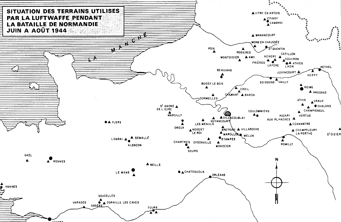

Je recherche les unités de la Luftwaffe équipées de JU 88 dans l'Oise pendant les années 1943 et 1944 ainsi que leurs terrains de stationnement.

Les structures dans l'Oise pouvant accueillir les JU88 ne sont pas nombreuses, Creil et Beauvais.
KG 6 à Creil & Beauvais, en 1943

Merci pour ta réponse et pour le lien. Je cherche à retracer l'histoire d'un JU 88 tombé dans la région de Ribécourt/Dreslincourt. Je n'ai malheureusement pas d'information sur son unité et je commence par recenser celles qui auraient pu être stationnées dans le département de l'Oise pour la période 43/44.

Autre candidat possible I./KG66 basé à Chartres puis à Montdidier en 1943/44.
http://www.lexikon-der-wehrmacht.de/Gli ... KG66-R.htm
Voici une carte tirée du livre de Jean-Bernard Frappé "La Luftwaffe en France 2. Normandie 1944" p. 164, qui permet de visualiser les aérodromes du Nord de la France. Une carte légèrement remaniée par moi car l'emplacement de l'aérodrome d'Amy était erroné.
Bien amicalement
Éric Abadie

Tu as raison de proposer Montdidier, on n'est finalement pas si éloigné que cela de l'Oise.
Merci pour le rappel de cette carte.

Merci Eric pour ta réponse et ton hypothèse :wink: . J'avais également consulté cet ouvrage que je possède avec la carte. Je n'écarte pas un terrain situé hors du département de l'Oise mais je commence par le ou les plus proches pour ensuite élargir mes recherches.
Ce dont je suis certain:
- Lieu du crash identifié et reconnu
- Eléments matériels trouvés qui confirment bien le type de l'appareil (JU 88)
- Epoque approximative de la chute (été 1943 ou 1944)
Les éléments dont je n'ai pas d'infos:
- Date exacte du crash
- Unité
- Cause (combat ou accident)
- Historique de l'équipage
Cordialement,
Eric
